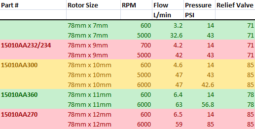

Смежный вопрос.
А стоит ли менять стоковый 15010AA280 (15010AA300) - 10 mm на 15010AA360 - 11mm?
