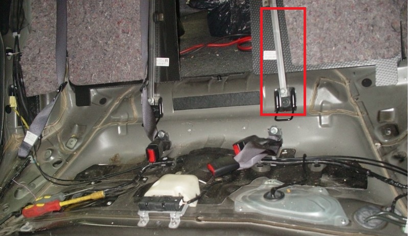

Снял заднее сидение и возле подлокотника есть две металлические планки(как на фото, только скрипела верхняя часть). Они прекручены прямо к металлу. Снял одну, а она блестит как зеркало - уже так напаллирована скрипом))) короче супер - Теперь нет лишних шумов в авто.
П.С. не сочтите за антирекламу - ездил по этому вопросу в Киеве на Фетус ( пр-к Науки) - долго мне там Леша все красиво рассказывал какие они мастера.Но в итоге взял с меня деньги за разборку всей обшивки в задней части салона и в багажнике, целый день, по Лехиным словам они возились с этим вопросом, но этот скрип не устранил. Сказал, что проблема по кузову, причем, чут ли не Нанотехнологическая.
А причина была у "МАСТЕРОВ" перед носом))))
Всем удачных дорог!
