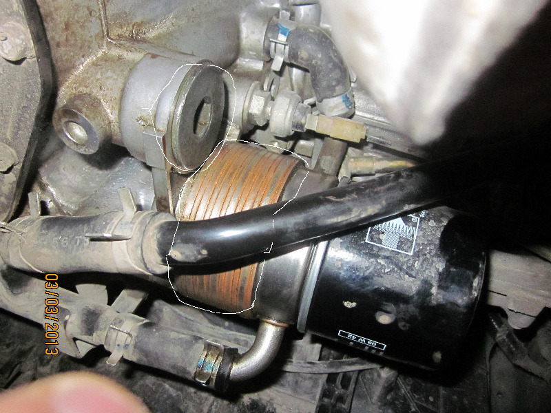

Сообщение дима » Вс мар 03, 2013 06:22
здравствуйте.подскажите течет масло где масленый фильтр на фото видно,только не пойму откуда именно,либо там где шистиграник либо там где фильтр ближе к двигателю.заметил это после зимы до было все сухо.кто что подскажет,кто сталкивался с таким и как это лечится?

Сообщение Beduin » Вс мар 03, 2013 10:58
Снимай фильтр, снимай теплообменник, меняй прокладку под ним и будет хорошо.

Re: течь масла
Сообщение дима » Вс мар 03, 2013 13:35
Beduin писал(а):Снимай фильтр, снимай теплообменник, меняй прокладку под ним и будет хорошо.
а я это сам смогу сделать без вмешательство мотористов?и почему капли масла находятся где этот шестиграник,может это от туда сочится?и какая там прокладка если это с теплообменника ,может у нее номер какой есть или определеное название,чтобы знать как заказать ее?

Re: течь масла
Сообщение Beduin » Вс мар 03, 2013 14:24
Зачастую протекает уплотнительное кольцо на теплообменнике, поменять никаких трудностей не возникнет при наличии инструмента.

Re: течь масла
Сообщение дима » Вс мар 03, 2013 14:43
Beduin писал(а):Зачастую протекает уплотнительное кольцо на теплообменнике, поменять никаких трудностей не возникнет при наличии инструмента.
инструмент не проблема но как заказать этот или эту уплотнительную резинку?

Re: течь масла
Сообщение Beduin » Вс мар 03, 2013 15:15
Дружище, сначала разбери, потом по образцу подберешь.

Re: течь масла
Сообщение дима » Вс мар 03, 2013 17:36
Beduin писал(а):Дружище, сначала разбери, потом по образцу подберешь.
я без проблем разобрал бы,но если я разберу субарь мой будет стоять без масла как минимум неделю,вот поэтому я и спрашиваю может у этой резинки номер какойто есть или название определеное

Сообщение dima0920 » Вс мар 03, 2013 20:44
Вроде она: 21370-KA001

Re: течь масла
Сообщение дима » Вт мар 05, 2013 07:51
а при его замене что вытекает масло или антифриз

Re: течь масла
Сообщение karabine39 » Вт мар 05, 2013 09:19
viewtopic.php?f=11&t=56129
Вот твоя проблема, у меня аналогичная, просто на первый взгляд кажется, что эта течь в районе фильтра, посмотри лучше!!!

Re: течь масла
Сообщение дима » Вт мар 05, 2013 10:59
karabine39 писал(а):http://forum.club-subaru.com/viewtopic.php?f=11&t=56129
смотрели три человека включая меня,весь двигатель сухой со всех сторон за исключением только вот этого места.

Re: течь масла
Сообщение дима » Пт мар 08, 2013 14:02
всем спасибо за помощь,поменял резинку на теплообменике (меняется оказывается за 10мин)проблему выличил
