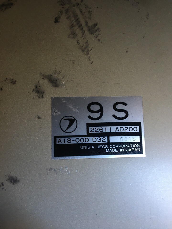

Подскажите что за мозг??
Сообщение Sen » Ср ноя 14, 2018 14:54
9S 2261 1 AD200, 22611AD200, A18-000 D32
GT 1998 года, ej205
реально с ним что-то сделать чтоб он настраивался?

Сообщение Sen » Ср ноя 14, 2018 14:55
вот его фотка

Сообщение Shylight » Ср ноя 14, 2018 21:12
нет, этот прошить нельзя, только импрезы с 99 года можно

Сообщение Shylight » Чт ноя 15, 2018 12:11
есть такое решение для мозгов импрез до 99 годов
http://www.enduringsolutions.com

Re: Подскажите что за мозг??
Сообщение Nick_GT » Ср ноя 21, 2018 15:23
Сен - ты скажи что ты хочешь для начала.
мозги на дорестайл гт не шьются в принципе
