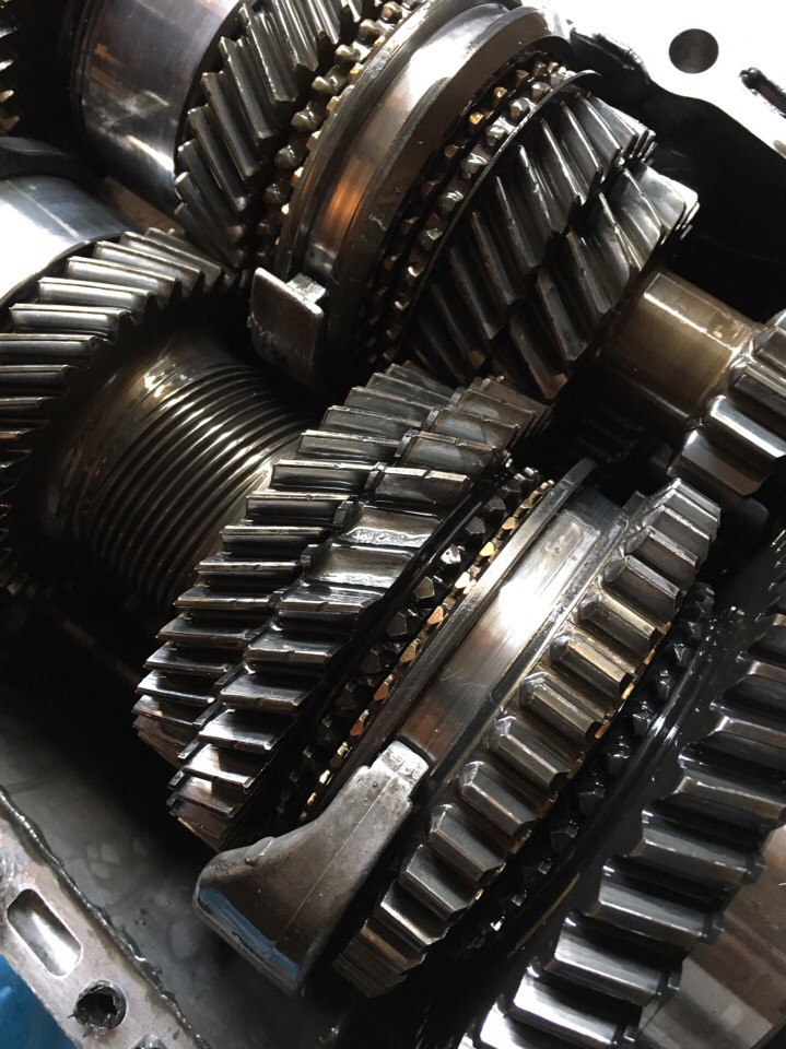

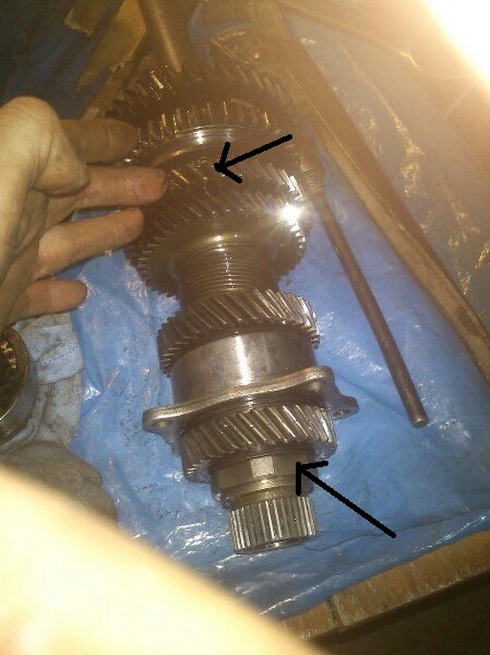

Сообщение MAXXIS 69 » Вс ноя 27, 2016 12:34
от така проблема, що скажете? варто міняти передачу, чи є гарантія, що не зламаються знову? чи коробка під заміну?

Сообщение MAMONT_GT » Вс ноя 27, 2016 12:59
MAXXIS 69 писал(а):от така проблема, що скажете? варто міняти передачу, чи є гарантія, що не зламаються знову? чи коробка під заміну?
зависит от цены вопроса.
если найдете в приемлемые деньги замену необходимых запчастей + работа не стоит космос - то ремонт,
с другой стороны, точно также можно поискать б/у коробку за хорошую цену (только передаточные числа смотрите).
При этом ни тот ни другой вариант не защищает вас от поломок, т.к. устраняются последствия, а не причины (типа чрезмерной мощности/момента, стиля езды, резины и т.д.)

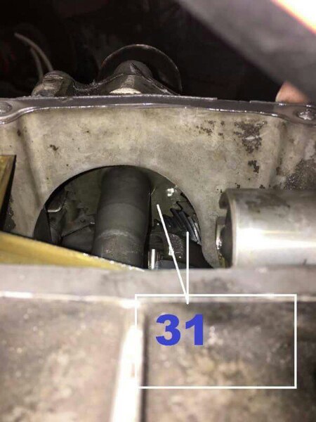

Сообщение MAXXIS 69 » Пт дек 02, 2016 01:35
на вторічці треба цю гайку відкрутити? щоб зняти другу передачу, ато намертво закручено, на першу гайку 2 години пішло)

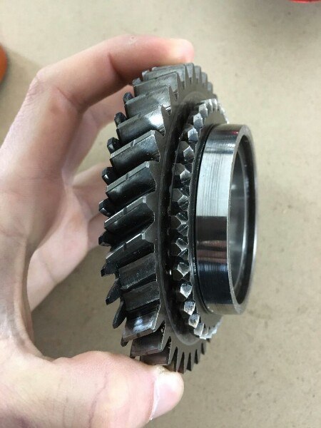

Сообщение MAXXIS 69 » Пн янв 02, 2017 19:26
народ, з якої коробки шестерня другої передачі? в мене корпус один, а начинка друга, або підскажіть хто в нас тут по коробкам майстер, може є якась інфа??

Сообщение Анатолий Валерьевич » Пн янв 02, 2017 19:42
Вариантов шестерёнок второй передачи было не так уж мало , + не одна она там люлей выгребала .
Пересчитайте главную пару и трансфер , по этим признакам попробуйте подобрать б.у коробку .
Или как весьма неплохой для динамичного разгона вариант коробку и задний редуктор с япономамы рынка . :good:
