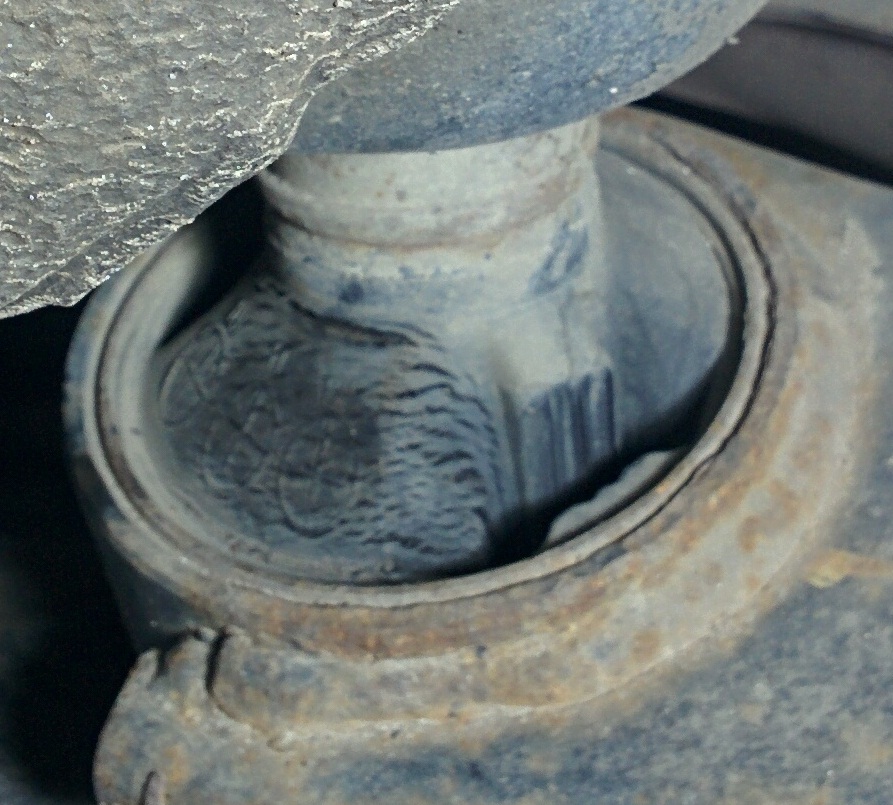

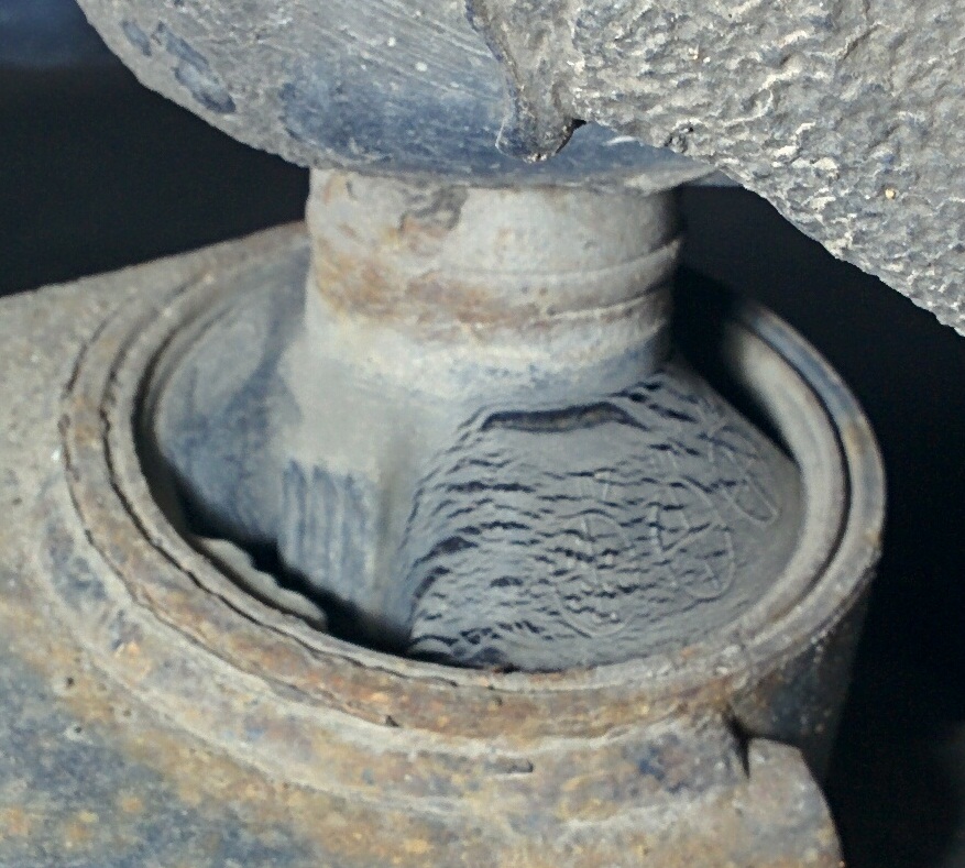

Сообщение VadimI » Ср апр 27, 2016 04:53
В задних сайлентблоках нижних передних рычагов резина немного растрескалась. Нужно срочно менять или это допустимо на какое-то время? Фотки прилагаю.

ИМХО, данные сайленты при повреждении создают много дискомфорта в движении.

рычаги не выпадут,но лучше махнуть.причем поставить правильно их нужно.ставят часто неправильно

Сообщение VadimI » Чт апр 28, 2016 02:58
MAMONT_GT писал(а):ИМХО, данные сайленты при повреждении создают много дискомфорта в движении.
Вроде в движении все нормально.
zhekab4 писал(а):причем поставить правильно их нужно.ставят часто неправильно
Спасибки! Будем готовиться к замене.
А что значит, правильно поставить? Можно чуть подробнее?

Сообщение zhekab4 » Чт апр 28, 2016 05:55
отбойником в сторону шаровой опоры и более высокой частью вверх

Сообщение VadimI » Сб апр 30, 2016 03:28
Спасибо еще раз! :beer:
А в домашних условиях его реально перепрессовать?

Сообщение Vov4ik » Сб апр 30, 2016 06:32
Реально, если снимешь рычаг

Сообщение VadimI » Сб апр 30, 2016 08:04
Ок. Будем химичить.
