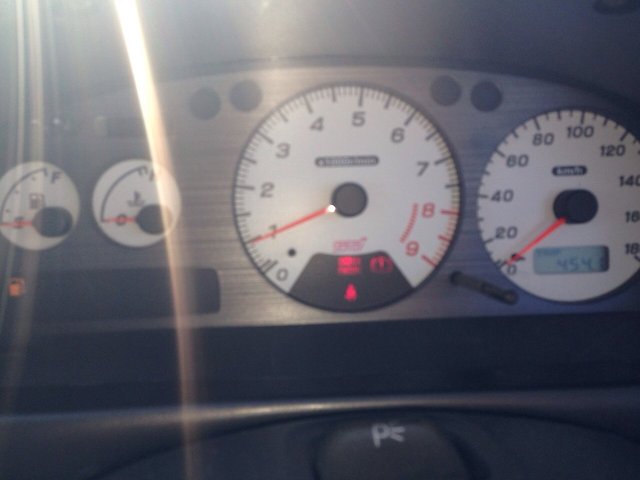

Здравствйте!Недавно стал субаруводом,чему очень рад :D ....покатался и уже руки чешутся что-то поменять.
Первое на что пал глаз,это приборка,так как предыдущий хозяин лазил в неё и снимал стрелки соответственно они толком не выставлены,читал как выставить-гемора много,нужен прибор.
Увидел в нете такую(у меня импреза 96г.) же субару на фотку но с приборкой поновей но ни статьи ничего не было,задался вопросом а что за приборка и станет ли мне.
Подскажите что как,може кто краем уха слыхал или имел дело
вот фотка новой только здесь шкала до 180 а я видал до 260км/ч

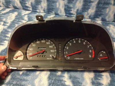

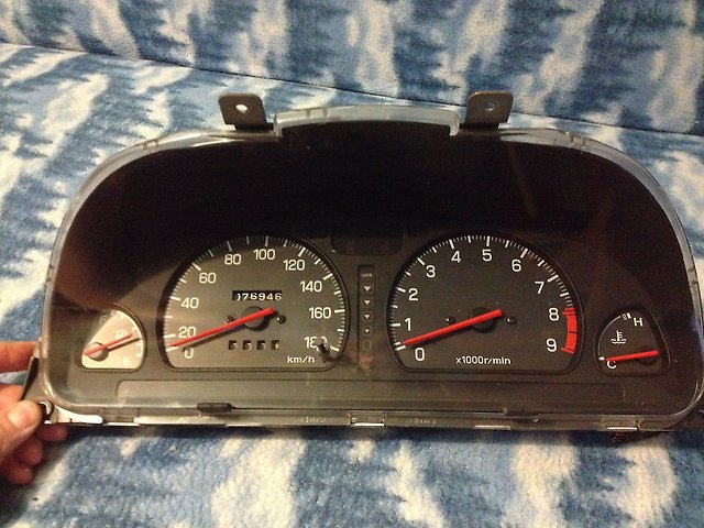

у меня сейчас вот такая

Re: Замена приборки на STI
Сообщение Bok » Вт апр 21, 2015 13:56
если не ошибаюсь, то не станет. у вас, по идее, механический привод спидометра, а у этой приборки электронный
Сообщение Nick_GT » Вт апр 21, 2015 15:12
в рестайле точно электронный - в коробке датчик стоит, в дорестайле скорее всего то же самое.
На фото приборки с STI JDM GC8, поэтому спидометр до 180.
Разобраться можно самому по схемам проводки за час - сигналы скорее всего одинаковые.
Сообщение Nick_GT » Ср апр 22, 2015 13:50
Твоя приборка судя по фото - оригинал 95-96 годов с JDM GT.
На фото той что ты хочешь поставить - очень похоже на 99-00 модельные года.
Вопрос их совместимости решается двумя путями - или ты берешь две электросхемы и проверяешь по картинкам физические разъемы и разводку сигналов по контактам (что более правильно), или просишь соклубников у кого рестайловые (99-00 год) машины подъехать и сравнить две приборки. Благо съем занимает 3 минуты.
Сообщение shapa » Чт апр 30, 2015 22:15
Могу предложить такой вариант:
1) Берем 2 схемы, свою и с той машины (откуда приборка) сравниваем.
2) Находим общее - соединяем.
3) Готово!
Ничего сложного нет, просто надо внимательно все делать. Я в В11 так прибору от В13 прикручивал) Жаль, машину продал раньше, чем закончил...
Сообщение AndreaRoma » Пн июл 27, 2015 14:00
AndreaRoma писал(а):Здравствйте!Недавно стал субаруводом,чему очень рад :D ....покатался и уже руки чешутся что-то поменять.
Вообщем была найдена приборка и куплена у поляков....но какого-то чёрта она не доехала...печально.Хорошо что хоть через посредника заказывал то вернули деньги.
И уже передумал такую устанавливать и пошел дальше :D Теперь слюньки текут на оптитрон от стихи(если повезёт найти до 260-вообще космос будет).
Ценник конечно кусается но....
По подключению-вроде как всё должно сойтись,единственное что датчик температуры наверное нужно будет заменить,нужно опытным путём изучать.
Смущает этот DCCD лучше брать с ним,или без?
