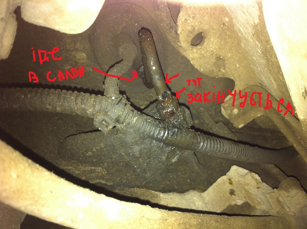

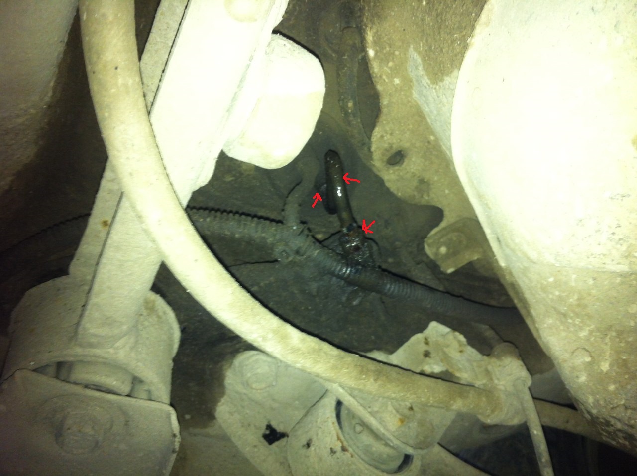

Вопшем при огляді ходової замітили що тече тормозна трубка, порившись на екзісті там показано шо вона йде від самого заду до переду..., можливо якось кусочок поміняти методом перехідника чи ще щось того типу? може вже хтось робив..

С такими вещами не шутят. Лучше замена ( там давление + агрессивная среда + перепад температур и т.д. короче ну его нах..)

можешь заказать трубку медную на метраж,но нужно знать сколько см. тебе нужно, какого диаметра, и шага резьба. но я думаю будет дешевле!!!

На разборку купить трубку целую,пол дня и спокойно ездить. Потому как развальцевать нормально трубку в этом месте не получится и снимать придется все ровно.

У меня такое было только уже в последней стадии при нажатии на педаль- первый раз еще тормозила, а на второе нажатие в бачке жидкости уже не было.
С этим лучше не шутить, бери б/у и меняй целиком, я на Танковой в свое время делал, правда работы по замене там очень много.
