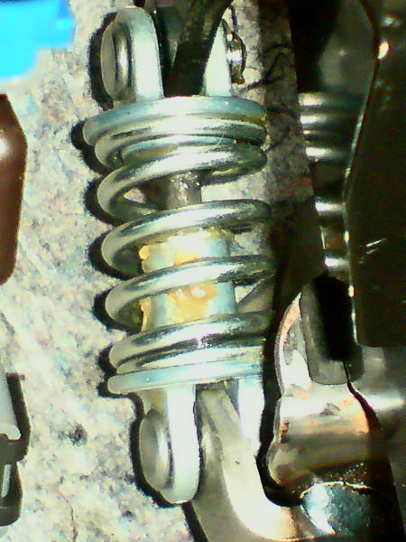

Сообщение Halloween » Вт мар 11, 2014 18:39
У мну скрипела сама пружина педали сцепления. Помазал её той мазюкой, которой был обильно обмазан пыльник рулевой колонки на моторном щите. Какой-то технический вазелин жолто-зеленоватого цвета. Смазал внутри пружины направляющий шток и концы пружины, в тех местах, где витки соприкосаюца друг к дружке. На фотке видно чорную смазку меж витками, это то место, где трение и был скрип.
С тех пор год уже скрипа нет. Вчера полез сфоткать пружину и заодно добавил смазки для профилактики))
