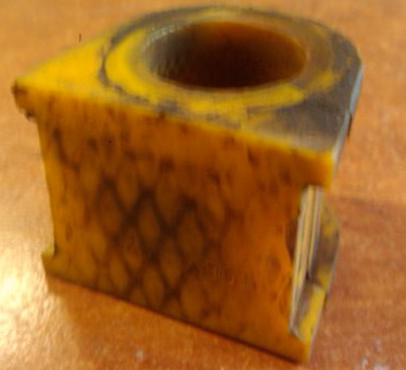

Поставив поліуританові, стало "тугенько" :oops: , стаб зжирає пісок який потрапляє під гумову розбиту втулку, а коли вона тугенько сидить, як поліуританова, то мені здається, що навряд чи, щось трапиться. :roll:

Вже майже півроку втулки ходять. Тисяч 6-7 наїздив на них. Не стукають. Стандартні вже би два рази прийшлось міняти. Довольний як слон :P
Правда треба змащувати. Спочатку поставив не змащені, через 200 почало скрипіти. Противненько так. Їздив в Болгарію на не змащених. Жінка постіно прикалувалась, чи не відпало ще в нас там щось :) Вернувся помастив - тишига і спокій.

Херня. Все, что тебе нужно - выставить стабЫ в центрах (с внутренней стороны по куску садового шланга+по 2 хомута), смазать втулки силиконовой смазкой и АХТУНГ!!!
ОБТЯНУТЬ СТОЙКИ СТАБОВ САМОКОНТРЯЩИМИСЯ ГАЙКАМИ С ФЛАНЦЕМ, ЖЕЛАТЕЛЬНО РОДНЫМИ И ОБЯЗАТЕЛЬНО В ПРАВИЛЬНЫХ МОМЕНТАХ. НА ХУДОЙ КОНЕЦ - ЗУБЧАТАЯ ГАЙКА С ФЛАНЦЕМ
ЕСЛИ СТАВИЛ РАСПОРКИ - ПОМЕНЯЙ САМОКОНТРЯЩИЕСЯ ГАЙКИ НА КРЕПЛЕНИЯХ К СТАКАНУ. ОНИ ОДНОРАЗОВЫЕ ПО ТЕХНОЛОГИИ. КТО ИХ ПО ВТОРОМУ КРУГУ ЗАКРУТИЛ - КОЛХОЗНИК.
Хотя при віполнении выше сказанного полиуретан - это плюс
www.polyurethane.kiev.ua
Для пущего єффекта можешь бросить под каждую втулку (втулка-кузов) по куску алюминиевой сетки.

Стишок писал(а):этож как ездить нужно чтобы каждые 5 тыс менять...
на полеуретановых каждую кочку отбивать будешь и стаб будет издавать глухой звук, короче шумно будет, на себе проверено, на вайтлайнах езжу.
но при этом точно на долго хватит, а со стабом нифига не будет, метал ведь крепче резины...
так что есть плюсы и минусы...
пожет тебе просто какоето китайское Г продают вместо втулок, 5 тыс как то совсем мало для нормальных родных втулок.
Самоконтрящиеся гайки - одноразовые. Не поменял - 300 км болид, потом - телега. Ищи где тебе наколхозили

warlock писал(а):Они то одноразовые, но 300км- бред
Легко. Пока коренные болты с гайками не "освежил" - так и было.
ОТ 150ткм замена крепежа подвески - это в любом случае кошерно. И не особо затратно.
Насчет сетки под втулку - при таком сетапе втулка держится на месте не только усилием прижима скобы, а и собственным донным трением, и сохраняет геометрию пока не умрет совсем
По рассверловке балки - коренной сайлент заднего рычага под 14 болт широко доступен и в оеме, и в Груп Н, и в куче полиуретанов. Возьмешь коренных от заднего рычага не 2, а 4, и скажешь людям как надо поставить.
У меня на форике стоял новосибовский полиуретан (полиуретан.ру, 60 по Шору), а жене на вагончик ВСЕ вбил Точку опоры (полуиретане.киев.уа, 65 по Шору).
Легко заметно, что новосибирский полиуретан мягче. И по ощущениям супругин вагончик катится приятнее.
Так что скорее Точка Опоры
Втулка whiteline 15K+

поставил полиуретан отьездил 500 км ничего не стучало...потом вся машина тарахтеть начала.
Может такое быть что втулки убились за такой пробег ? перед установкой смазал
