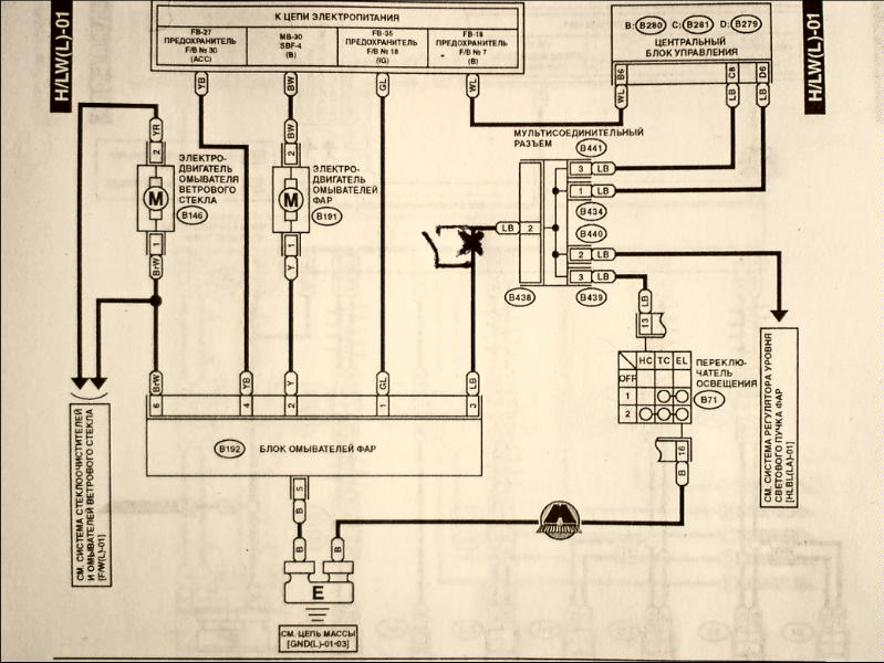

Сообщение Halloween » Сб май 31, 2014 22:00
Посмотрел схему. Блок омывателей фар под торпедо не нашол. Наверное гдето возле бачка омывайки находица (поправте если нет). Зато нашол провод от блока которым он управляеца. Это минусовой провод идёт от блока через мультисоединительный разъём и переключатель освещения на массу. Если этот провод на массу замкнут (через переключатель когда фары включены) блок омывателей даёт команду на срабатывание моторчику омывателей фар, если держать кнопку более 1сек. И наоборот если не замкнут блок ''знает'',что фары выключены и омывайку лить ненадо.

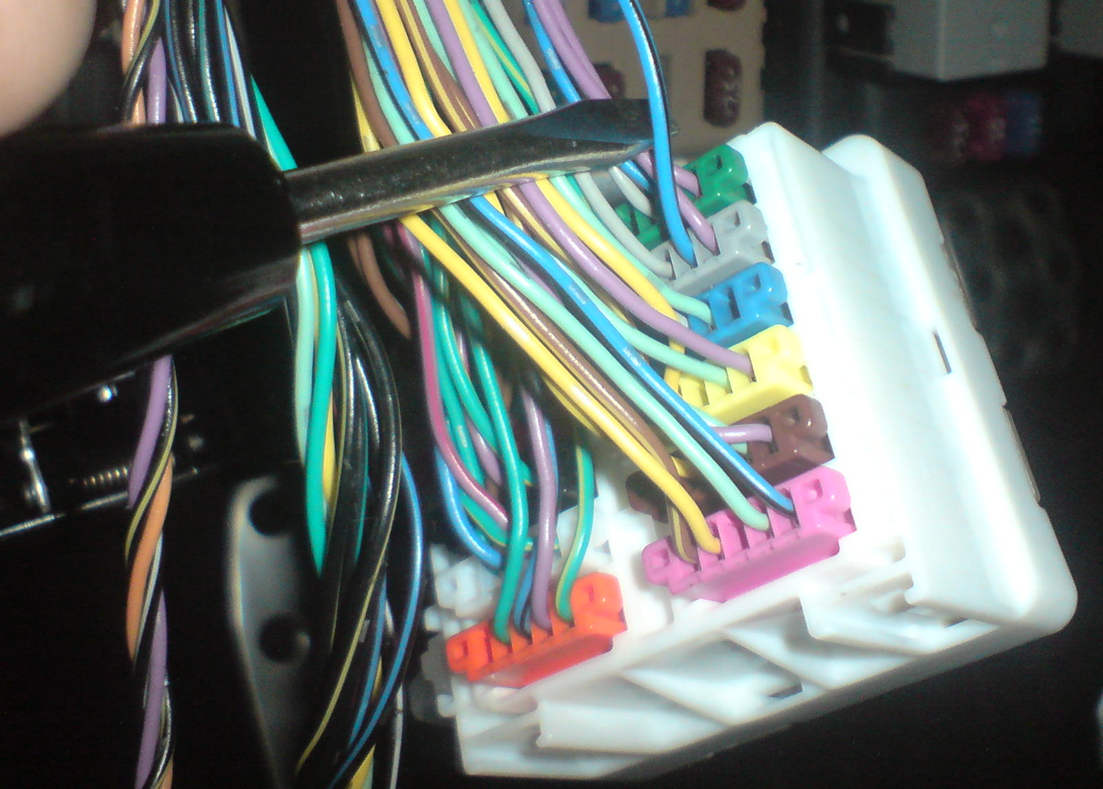

Снимаем боковую и затем нижнюю часть отделки торпедо, находим мулльтисоединительный разъём левее и вверх от блока предохранителей. Белая квадратная коробочка

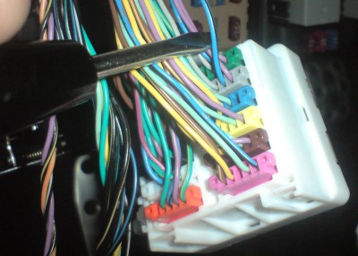

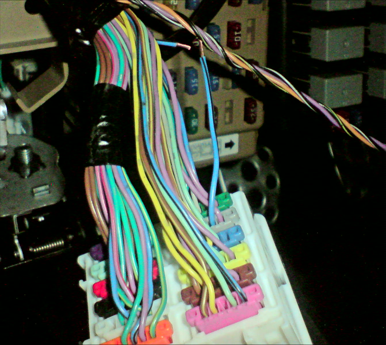

Сообщение Halloween » Сб май 31, 2014 23:02
Далее находим разъём В438 он серого цвета, а внём (2ой пин) синий с чорной полосой нужный нам провод. Разрезаем его.
подпаиваем 2 проводка с выключателем. К выключателю провода соеденить клемами или разъемом. Ставим выключатель в удобном месте и радуемся!
