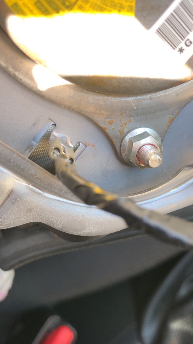

По бокам болты открутить

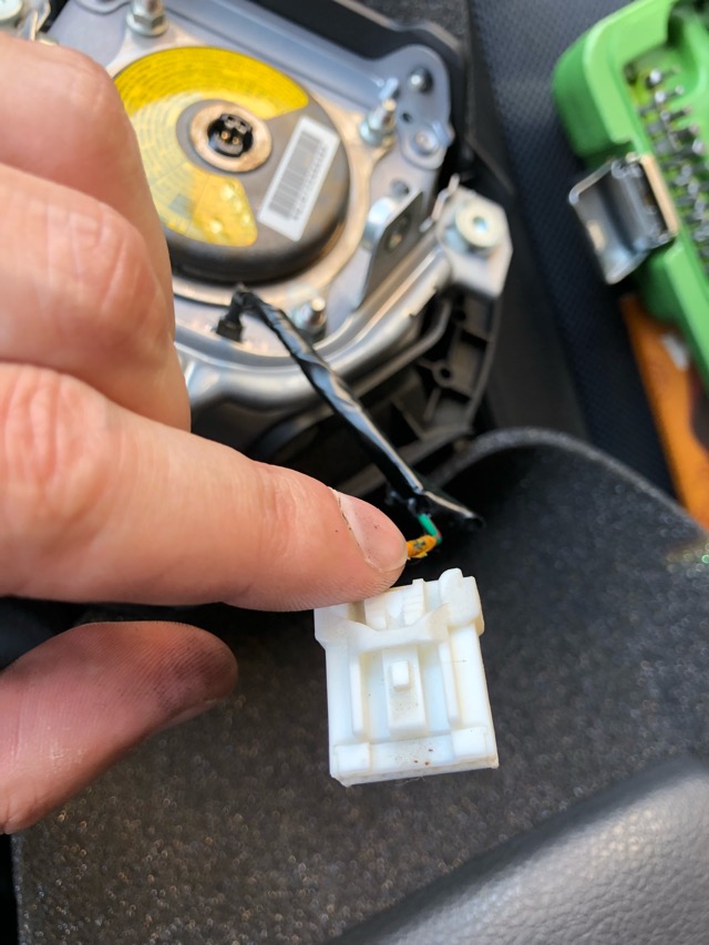

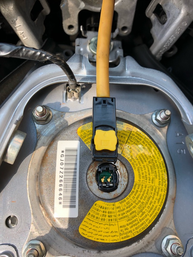

Подушку изъять и отсоединить (само отсоединение главного провода в подушке смотрел в интернете. Не знал что надо поддевать а потом вытягивать)
Отстегнуть провод на массу на самой подушке

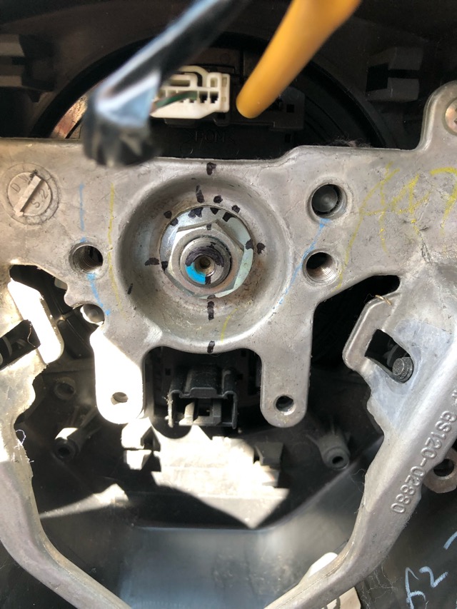

Руль поставить ровно и пометить положение, открутить гайку и вытянуть руль. Но тут я провозился около 40 минут. Не вытягивался он у меня. Но когда уже хорошо дернул то выскочил.

Восьми пиновый белый штекер вставляем где была масса от подушки, и массу с кнопок присоединяем к подушке.

Прикручиваем по метках руль. Фиксируем.
Ставим подушку и закручиваем

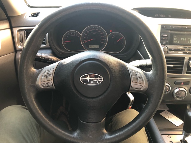

Подсоединяем аккумулятор и вуаля. Загорелись кнопки и надпись круиза.
Когда скорость за 40 км пользуемся.
