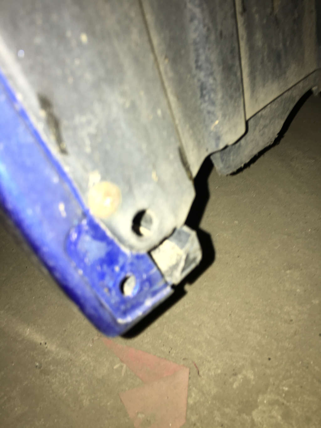

Всім привіт.
Зайнявся приведенням до ладу обвісу і зіткнувся із одним нетривіальним квестом.
Власне, проблема на фото.
Передні підкрилки не дістають до відповідних отворів на бампері і приколхожені саморізами. Не зовсім зрозуміло як кріплення виглядало в оригіналі.

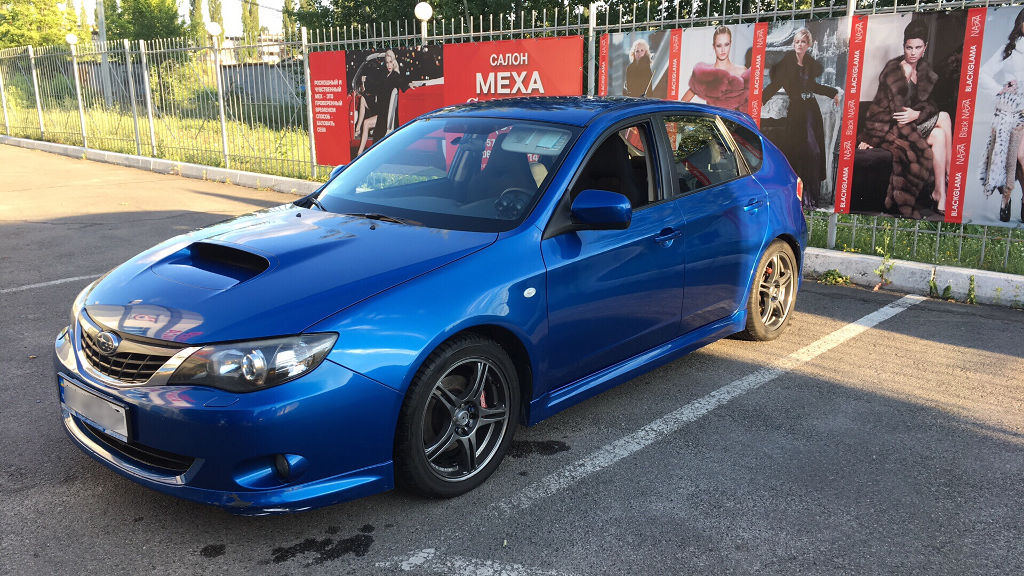

Була думка, що підкрилки не від WRX, а від Impreza, але на parts.subaru.com що для Impreza, що для WRX один і той самий код: 59110FG012 і 59110FG002 для лівої і правої сторони, відповідно. Бампер стандартний для WRX: 57702FG100, нижче на фото.
Був би дуже вдячний за пораду або, ще більше, за фото оригинального кріплення з WRX або Impreza RS.

Re: Питання по кріпленню підкрилків до бамперу (2008 WRX GH)
Сообщение kharkivlad » Вт авг 08, 2017 11:38
а не брызговики там должны крепиться часом и объединять эту конструкцию?
Хотя нет, тут чего-то не хватает на подкрылке, если это крепление к бамперу

Сообщение Philly » Ср авг 09, 2017 11:36
Є якась фіговіна під кодом 59120/59120A: http://parts.subaru.com/a/Subaru_2008_W ... 41-01.html
Я підозрюю, що це воно і є, і що у мене ця деталь обламана. Але не певен, бо на сайті пишуть, що вона ʼfor side spoilerʼ, а у мене ніякого спойлеру немає, є тільки цільний бампер з інтегрованою ʼгубоюʼ. І, тим паче, це все важко класифыкувати як `side`.

Сообщение kharkivlad » Ср авг 09, 2017 11:50
Philly писал(а):Я підозрюю, що це воно і є, і що у мене ця деталь обламана. Але не певен, бо на сайті пишуть, що вона ʼfor side spoilerʼ, а у мене ніякого спойлеру немає, є тільки цільний бампер з інтегрованою ʼгубоюʼ. І, тим паче, це все важко класифыкувати як `side`.
Сделай фото снизу http://joxi.net/ZrJdgvDC1MYb52.jpg мне кажется что отломан просто кусок пластика.

Сообщение Philly » Чт авг 10, 2017 21:46
Не доліз сьогодні нормально сфоткати знизу, але схоже на обломані в місцях кріплення до бамперу розширювачи підкрилків 59140FG000 і 59140FG010.

Сообщение OlegZ » Пт авг 11, 2017 10:10
судячи по фото, так і є

Сообщение Halloween » Вс авг 13, 2017 16:31
Philly писал(а):Є якась фіговіна під кодом 59120/59120A: http://parts.subaru.com/a/Subaru_2008_W ... 41-01.html
Так це ті деталі які потрібні вони у тебе обламані.
Підкрилки у звичайної імпрези та WRX '08 однакові. Якщо бампер з губою то до підкрилків додаються такі вставки.

Сообщение Philly » Вс авг 13, 2017 20:23
О, дуже дякую за фотку! :good:
Буду замовляти пластмаски.
