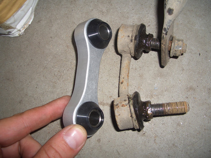

Сообщение Dzhekson » Ср ноя 10, 2010 22:47
sd-style писал(а):Supercharger
GTI
Парни не мочите, это самые что ни но есть сток рычаги от сти 2005 и на врх 2001 станут без проблем :roll:
А как к этим рычагам стаб крепится, на них же нет крепления под стаб?

Сообщение Vov4ik » Ср ноя 10, 2010 23:20
Есть.

Сообщение Dzhekson » Ср ноя 10, 2010 23:27
Да, теперь вижу, спасибо, но крепление не такое как у меня, видимо под другие стойки стаба
Dzhekson
Сообщения: 55
Зарегистрирован: Пн окт 04, 2010 13:25
Репутация: 36
Сообщение Vov4ik » Ср ноя 10, 2010 23:33
Вот такая стойка стоит в стоке

Сообщение Dzhekson » Ср ноя 10, 2010 23:39
На фото две стойки, какая из них сток?
Dzhekson
Сообщения: 55
Репутация: 36
Сообщение Vov4ik » Чт ноя 11, 2010 00:02
Правая сток, левая вроде HardRace.

Сообщение Dzhekson » Чт ноя 11, 2010 00:11
Значит, в моём случае, к этим рычагам нужен стаб с такими стойками, мой не подойдёт

Сообщение Vov4ik » Чт ноя 11, 2010 00:20
хардрейс более универсальны но и прайс выше..

Сообщение GTI » Чт ноя 11, 2010 09:50
Можно поставить от Ауди А4 или Б5го фольца передние косточки.
