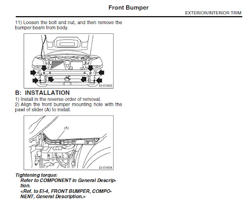

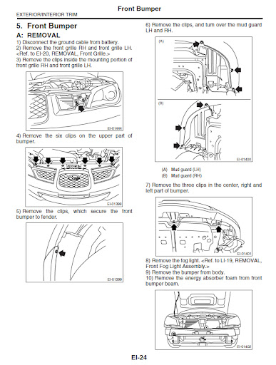

Подскажите, А если можно то на картинках как бампер снимается передний?
Хотел сетку поставить в заборник, и после покраски отошел бампер в районе левой фары (наверно неправильно посадили...)

Наверно недоконца защелкнулись клипсы (те что на посл ресунке). У меня за n раз получилось
